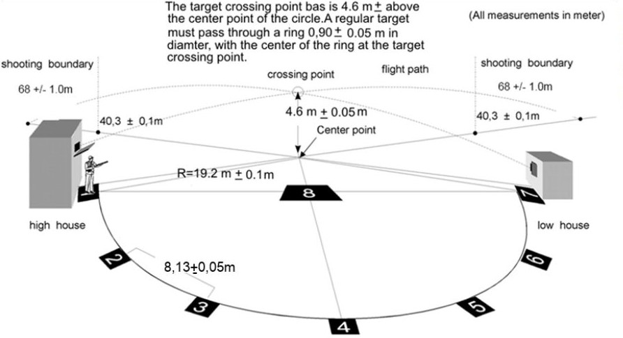

Skotið er á leirdúfu sem er diskur eða skífa úr leirblöndu og er leirdúfan 125mm í þvermál. Er leirdúfunni skotið úr annari eða báðum af tveimur kastvélum sem eru á skeet velli of fara þær eftir nákvæmri fyrirfram ákveðinni flugleið. Skytturnar skjóta svo á þær en farið er á milli 8 mismunandi palla og því er skotið á leirdúfurnar frá 16 mismunandi áttum. Skotið er á staka leirdúfu eða tvöfalt, en þá koma dúfur á sama tíma frá sitthvorum kastaranum. Til að skot telst sem hitt, þarf að brotna úr dúfinni en ekki er nóg að duft sjáist.
Völlurinn
Völlurinn er eins og fyrr segir hálfhringur með 7 pöllum og einn pallur í miðjunni og svo tveimur kasthúsum sem kallast turn og mark. Brjóta þarf dúfun áður en hún fer út fyrir mörk ferilsins og á palli 8 verður að vera búið að brjóta dúfuna áður en hún fer yfir miðjan völl
